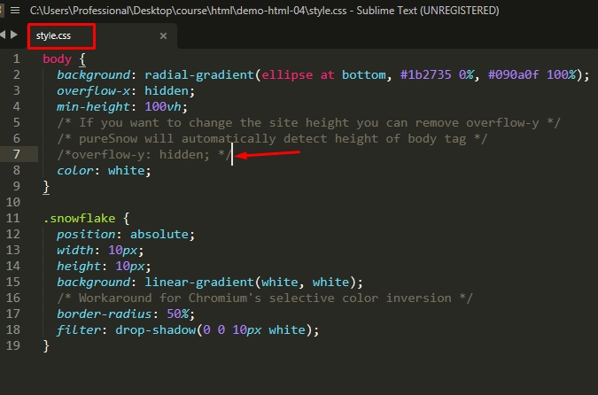

Отлично, что вы проводите самостоятельное исследование через Гугл. Так часто придётся делать.
А что касается нашей тестовой страницы, наверное, дело в свойстве overflow-y: hidden; - смотрите картинку.
Если её закомментировать, то есть деактивировать, прокрутка вниз начинает работать.
Но это свойство overflow мы ещё впереди будем рассматривать. Если не лень, можете почитать. htmlbook.ru/index.php/css/overflow

alpha ответил в теме Прокрутка страницы
Там даже написано
/* If you want to change the site height you can remove overflow-y */
/* pureSnow will automatically detect height of body tag */
